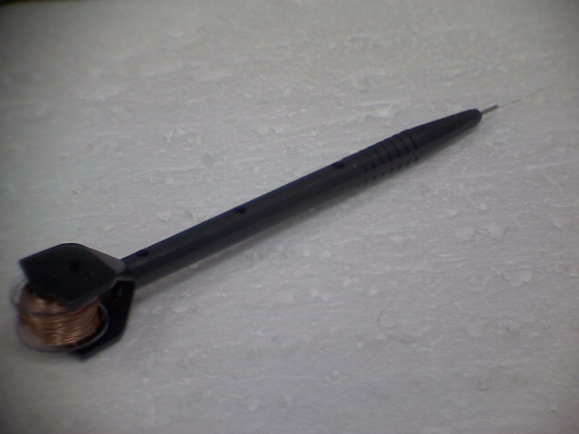

Wenn Du sowas öfters brauchst, wäre vielleicht so ein "Stift" ganz praktisch:
